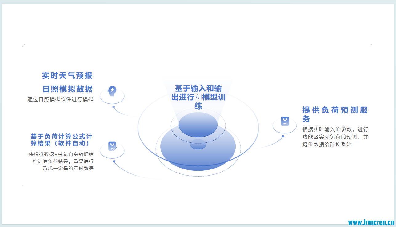

二、实现方案
  1)结合建筑自身及周边情况建模,采用日照模拟软件,模拟建筑物功能区真实辐射数据。
   2)通过获取的真实辐射数据结合建筑维护接口(外窗)进行负荷计算获取真实的日射得热负荷结果。
   3)以上2点操作重复进行(可通过软件实现)积累大量的输入与输出,输入:真实辐射及维护结构参数;输出:室内负荷结果
   4)将第3步得到的输入输出数据作为训练数据,采用深度学习或机理模型(或AIGC)进行训练,最终得出各个功能区的负荷预测模型。
   5)负荷预测模型将天气预报、日照模拟数据、建筑自身数据、未来时刻作为输入数据,直接反馈对该时刻的真实负荷预测值。

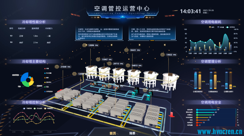

   6)得到预测之后,将每个功能区的负荷预测值进行汇总上报到中央空调群控系统
   7)群控系统结合设备性能曲线,给出未来某个时刻的运维建议,如制冷流量,水泵转速等运行建议。除此之外还能将未来空调耗电量进行精准预测,驱动物业 及能耗相关检测部门的能耗及运维计划。
