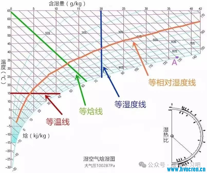

板凳 2024-8-23 15:32:37 | 查看全部
先了解这个,然后看《空调工程》,里面有详细教程。
