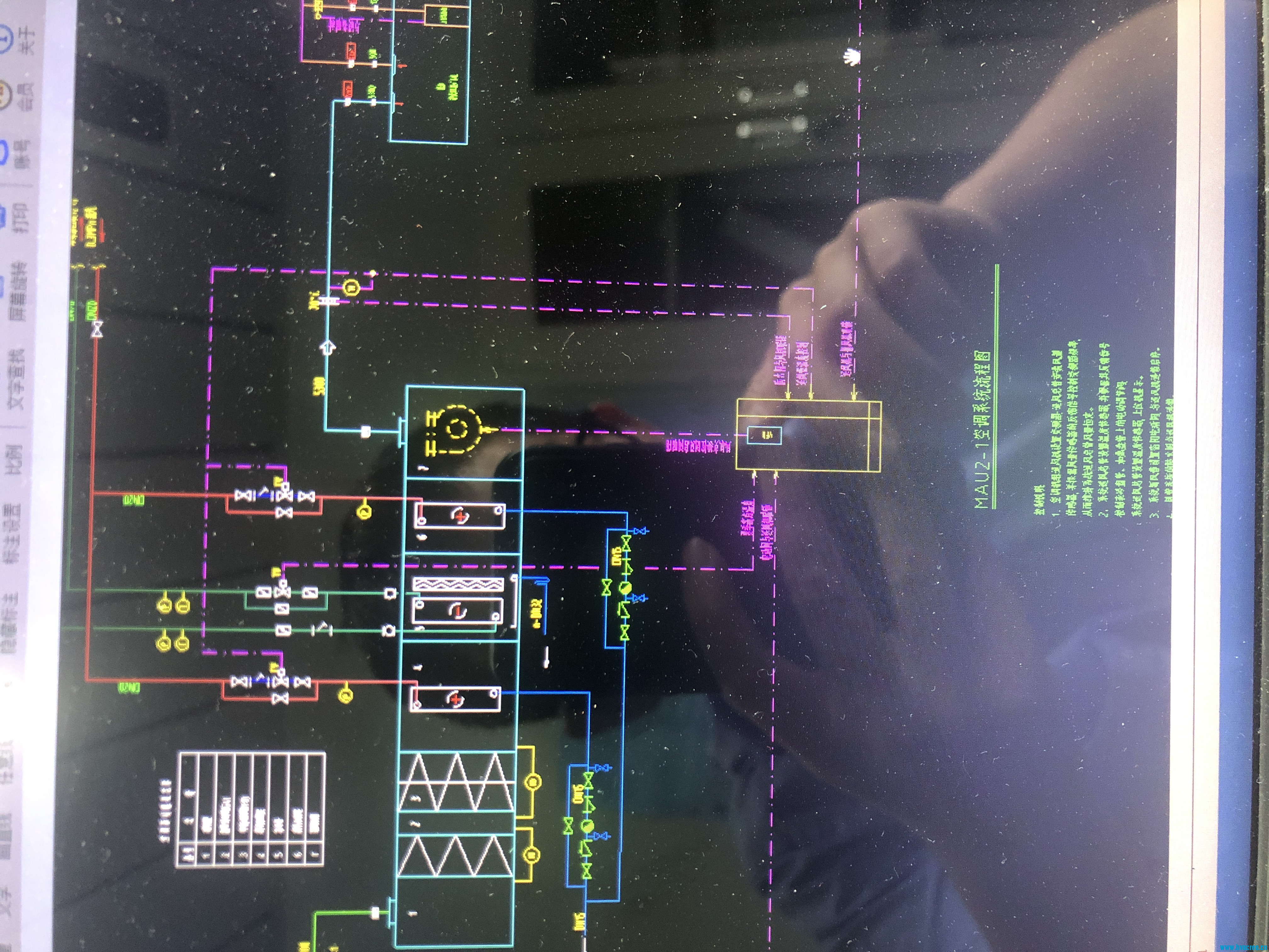

是这样的,我手里有一份关于洁净室的设计图纸,不带回风的AHU系统和MAU全新风系统都设计了,我没明白设计院选择这两种通风方案的目的

看了你发的流程图,新风出来进AHU是两个风阀,AHU是带回风的啊?
不知道你这个什么场所,在过渡季节,要求不高的话,全新风运行。然后冬、夏两季新回风混合送风。

看的不是很清楚,新风出来画的也许是房间。那没有AHU啊。

我发的这个是MAU系统不带回风

建议把流程图都发一下,没太清楚是两种系统选择一种吗
