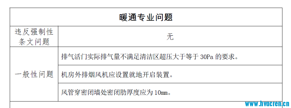

青岛市关于2023年人防工程设计和施工图审查质量检查情况的公示  下面是暖通专业的问题  其中有一条是排烟风机设置手动开启装置  这条提到暖桶里是否合适

合适,我现在做设计都要求画上开启装置

如果你设计说明和图上都没有,那别人提就没毛病

风机手动开启也要画?常规风机就地开启不是电气专业现场有配电箱 这个不算就地开启装置吗

应该画上或者交代清楚的

在风机房外侧设置一个手动开启按钮就可以,拉条线接风机就可以,配电箱不算

这种一般会有电气专业留配电箱,暖通专业还要求留上吗,没必要吧。

两个疑问:1、这个要求是哪一条规范上的?烟规只要求现场开启,没说一定要做一根线而且要放到机房外。2、即使要画,那这个手动开启要画应该也是电气专业画吧

烟规,5.2.2第一条,也需设计说明上有说明,但是图面上没设置,因此审查提出来一点问题也没有

我知道烟规上有这一条    但是现场配电箱为啥不算就地开启装置
