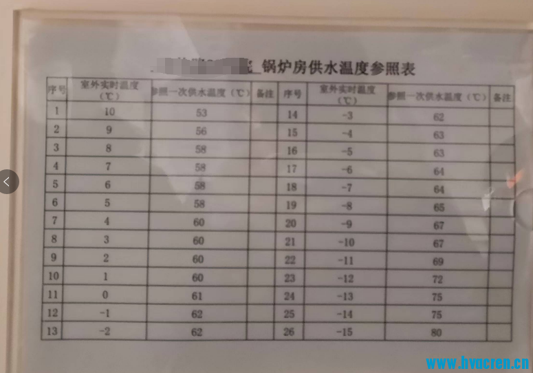

刚入职一家热力公司,全县供暖面积400多万平,热源采用附近电厂热水,低温水,求怎么计算每天、每时段,一次热网所需温度供回水温度,和热量(单位GJ),还有流量

现在运行基本都是大流量循环吧,也就是分阶段变流量质调节, 好一点的首站循环泵自动变频调节,不用主动调节流量。供回水温度需要气候补偿器反馈,一般自控厂家或者供热公司会总结一套反馈曲线。热量根据流量和供回水 温差及可以计算。下图是一个供热厂的运行参数,需要根据实际运行经验总结。
