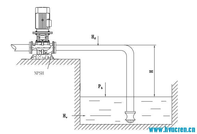

进口压力(见图1):为保证水泵处于最佳的运行状态,同时保证噪音值控制在最低水平,进口压力必须正确计算设置。如果泵内压力低于输送介质的汽化压力,水泵将发生汽蚀,为保证泵进口有一最小压力,最大吸程H(m)可按下列公式计算:
H= Pb X 10.2-NPSH-Hi-Hv-Hs
Pb:大气压力值,单位:bar;
NPSH:净正吸入高度,单位:米(具体数值可以从对应型号的性能曲线中NPSH曲线上泵运行最大流量点对应的数值读出);
Hr:泵运行的最大流量下入口管路损失,单位:m;

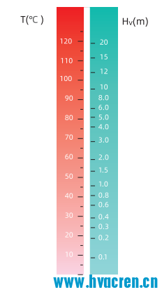

Hv:液体的汽化压力,单位:m((见图2);
Hs:安全余量,单位:m,一般取0.5m。
通过上式计算,如果"H"值为正,说明泵可以在该吸程下运行。如果"H"值为负,则要求保证进口压力最小为"H"米的压头下才能正常运行。说明:一般情况下可不进行上述计算,当遇到下列情况时需进行计算:

图1
图1
图2
图2

噢,这个汽化压力是指的绝对压力哦
