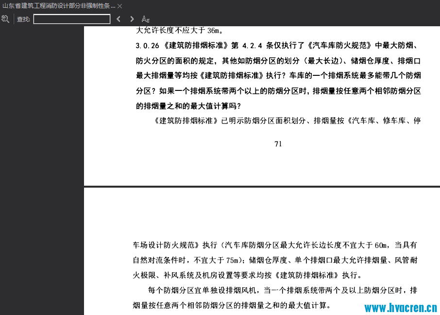

[color=rgba(255, 255, 255, 0.86)]地下汽车库的排烟量是按《汽车库、修车库、停车场设计防火规范》GB 50067-2014 表8.2.5规定的数值(主要与车库净高相关),而不是按《建筑防烟排烟系统技术标准》GB 51251-2017 第4.6.4条(按“任意两个相邻防烟分区的排烟量之和”计算)。
但是山东省建筑工程消防设计部分非强制性条文适用指引(2020年版):
每个防烟分区宜单独设排烟风机, 当一个排烟系统带两个及以上防烟分区时, 排烟量按任意两个相邻防烟分区的排烟量之和的最大值计算。

具体是怎么执行,是只在山东才叠加计算吗?

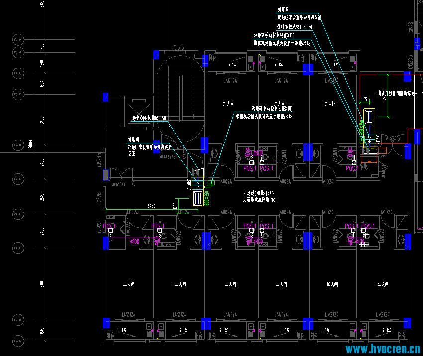

要是内走道五层,每个走道排烟量13000,这种总排烟风量是叠加13000+13000,还是13000就行

要是内走道五层,每个走道排烟量13000,这种总排烟风量是叠加13000+13000,还是13000就行 ...
按13000即可,烟规4.6.4条文解释的计算案例看看
