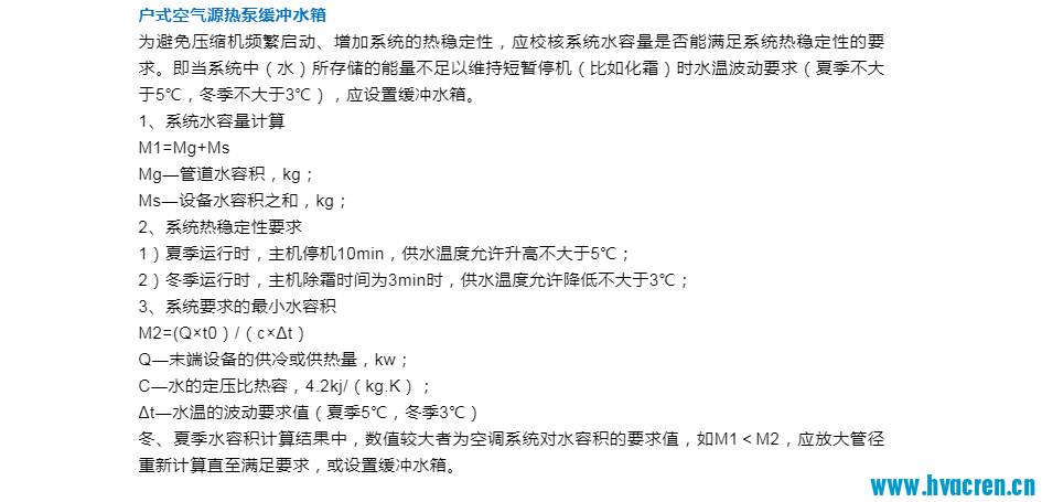

户式空气源热泵缓冲水箱设计问题
为避免压缩机频繁启动、增加系统的热稳定性,应校核系统水容量是否能满足系统热稳定性的要求。即当系统中(水)所存储的能量不足以维持短暂停机(比如化霜)时水温波动要求夏季不于5°C,冬季不大于3°C),应设置缓冲水箱。
1、系统水容量计算
M1=Mg+Ms
Mg一管道水容积,kg ;
Ms-设备水容积之和,kg :
2、系统热稳定性要求
1)夏季运行时,主机停机10min,供水温度允许升高不大于5°C;
2)冬季运行时,主机除霜时间为3min时,供水温度允许降低不大于3°C;
3、系统要求的最小水容积
M2=(Qxt0 )/(cx△t)
Q一末端设备的供冷或供热量,kw ;
C一水的定压比热容,4.2kj/( kg.K );
△t一水温的波动要求值(夏季5°C,冬季3C)冬、夏季水容积计算结果中,数值较大者为空调系统对水容积的要求值,如M1<M2,应放大管径重新计算直至满足要求,或设置缓冲水箱。

t0是什么
陈超贵州楼主Lv.7 来自 贵州毕节地区毕节
板凳 2023-11-22 22:08:38 来自手机 | 查看全部
冯亮 发表于 2023-11-22 21:01
t0是什么
停机时间,文中有,分夏季和冬季
