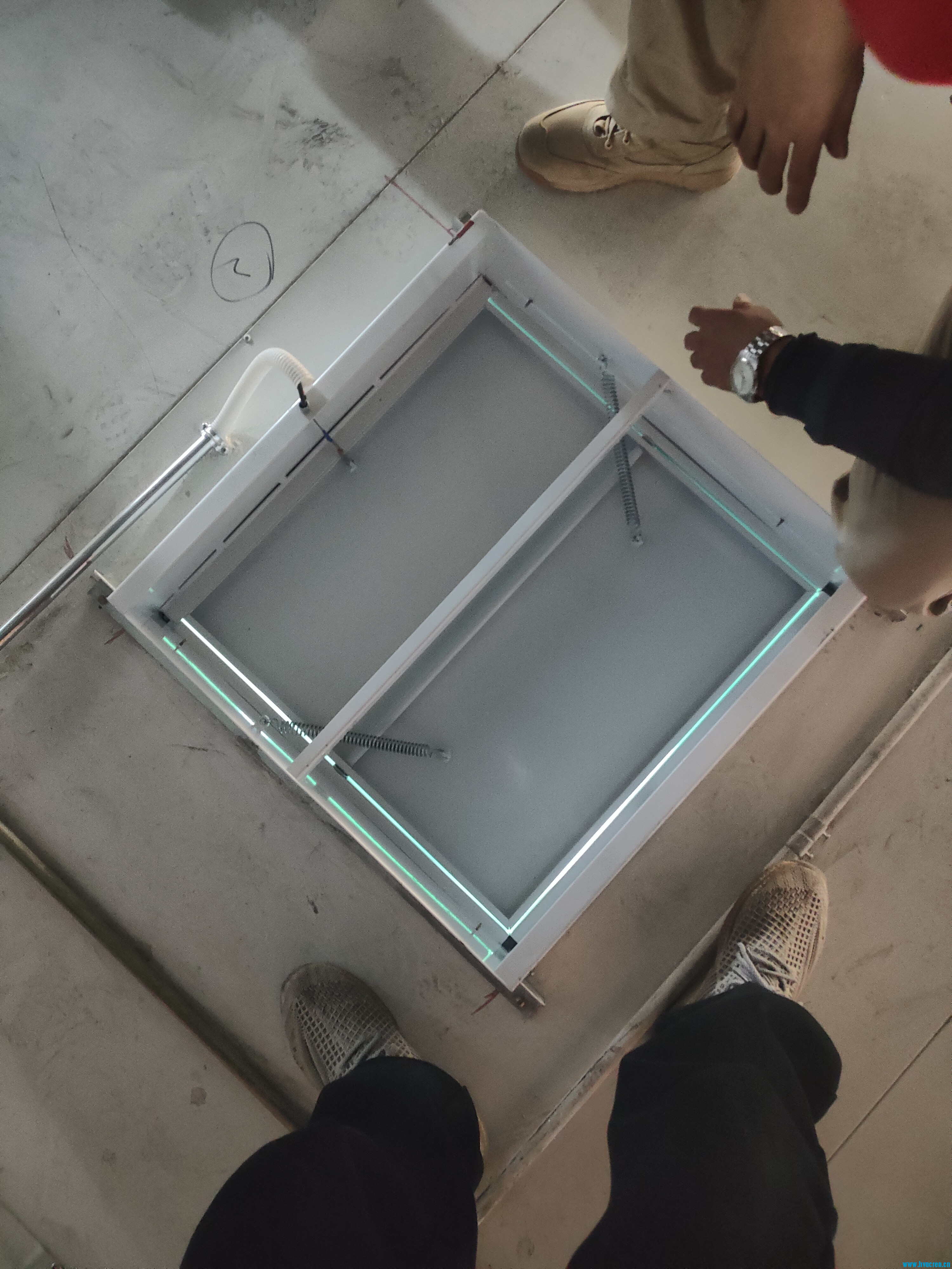

洁净车间是否能够安装消防板式排烟阀?
板式排烟阀有间隙
板式排烟阀有间隙
全部评论10
沙发 2023-12-4 16:37:17 | 查看全部
安装好像不太规范
zsmj668楼主Lv.2 来自 云南
板凳 2023-12-4 16:40:33 | 查看全部
三条边漏光,有4mm的缝隙

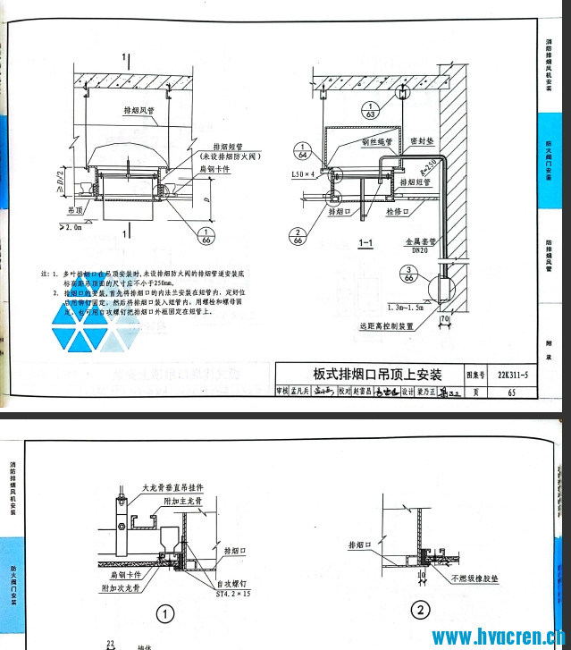

地板 2023-12-4 16:44:47 | 查看全部
板式排烟口安装.png 按照这个图集给的做法应该不会有缝隙的

缝隙过大,建议使用不然材料填充缝隙。具体选择哪种材料,比如阻燃密封条,陶瓷纤维防火不燃密封条等。

可以考虑不燃或阻燃材料的密封条

跑过去跑回来 发表于 2023-12-4 16:44
按照这个图集给的做法应该不会有缝隙的
确实,应该是2个垫片厚度太厚了,尺寸也有点问题
钧临天下Lv.3 来自 河北石家庄
10# 2023-12-5 15:07:36 | 查看全部
一般消防要求不燃材料密封,对于洁净区内的排烟口可以设置弹性橡胶密封,好多现场都是这么做的
