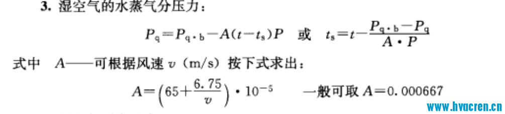

当大气压力一定的情况下,干球温度和湿球温度不是两个独立的参数    知道这两个好像算不出来相对湿度  不知道理解的对不对
板凳 2023-12-26 17:25:25 | 查看全部

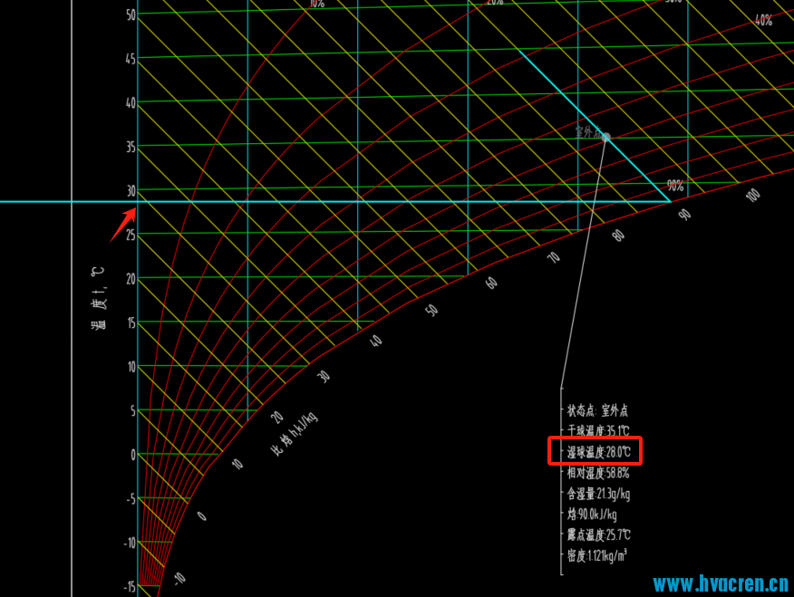

用天正打开焓湿图,选择项目所在地,输入干湿球温度就可以出来相对湿度。

湿球温度的定义是干球温度等焓到100%相对湿度下的温度即为湿球温度,在焓湿图上是这样表示的

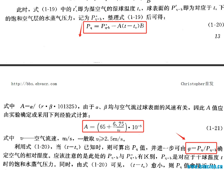

谢谢,我在红宝书上也看到了这个公式验算过很多次就是不对,然后今天看到你这个公式我明白了,Pab是湿球温度下的饱和水蒸气压力,红宝书上用的干空气的饱和水蒸气压力。这个公式我验算过很多遍就是不对,用你这个计算后就没问题了

是的,知道干球温度、湿球温度和水蒸气分压力其中的任意两个,就可以求第三个。所以说湿球温度是除了干球温度、焓、含湿量、、相对湿度4个独立参数中的又一个独立参数

恩 我给你截图是大学课本上的   这个地方容易出错  课本上专门强调了要用湿球温度对应的饱和空气水蒸气分压力
