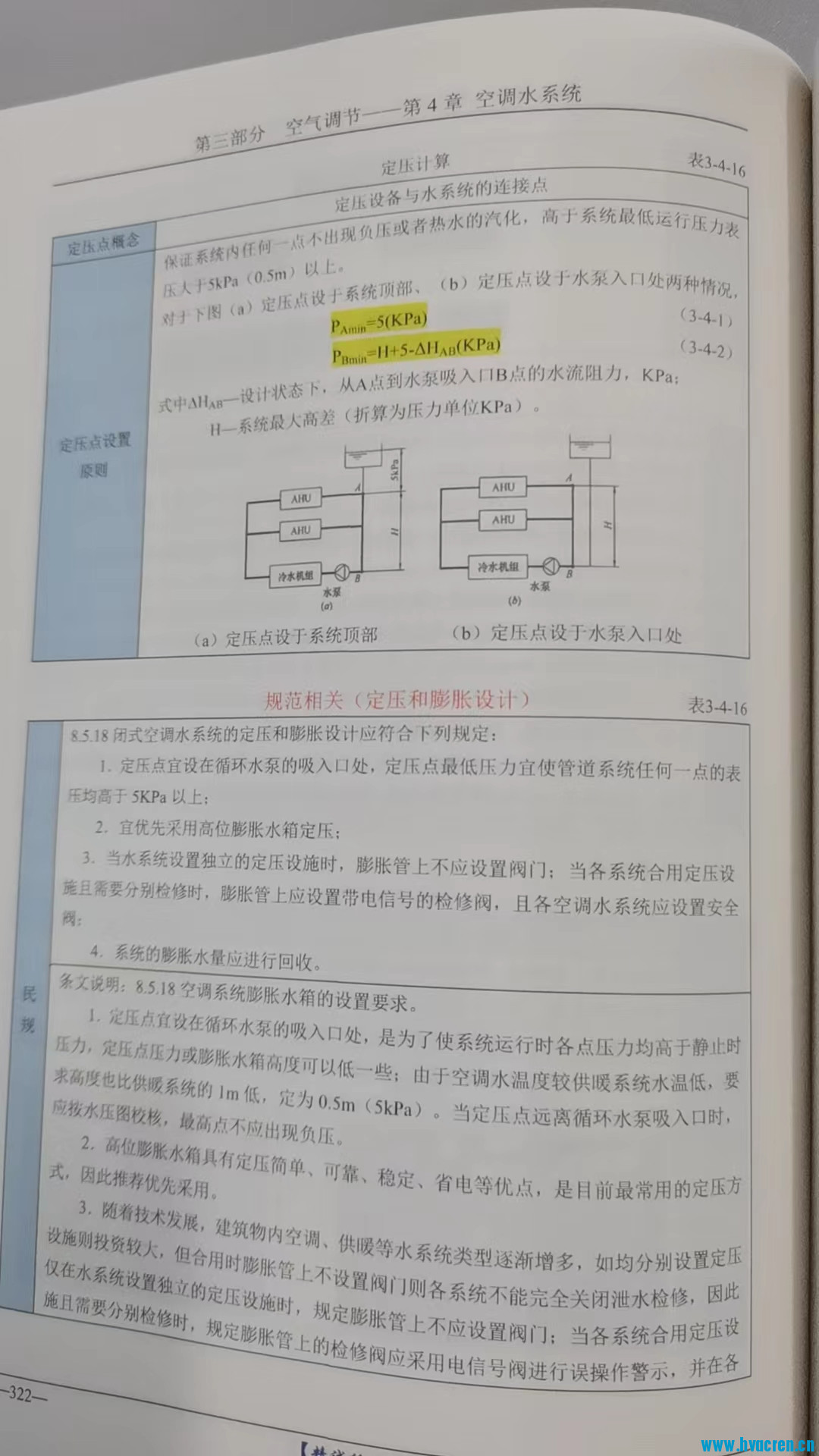

恩  基本上讲水系统的资料都会涉及到定压补水  但是定压补水的计算牵扯到很多基础资料  特别的不同系统的水容量是多少  没找到比较全的  措施上只是给了一个大概的估算方法

目前系统的水容量基本是估算,进行精准计算工作量还是非常大的,需要考虑所有管段

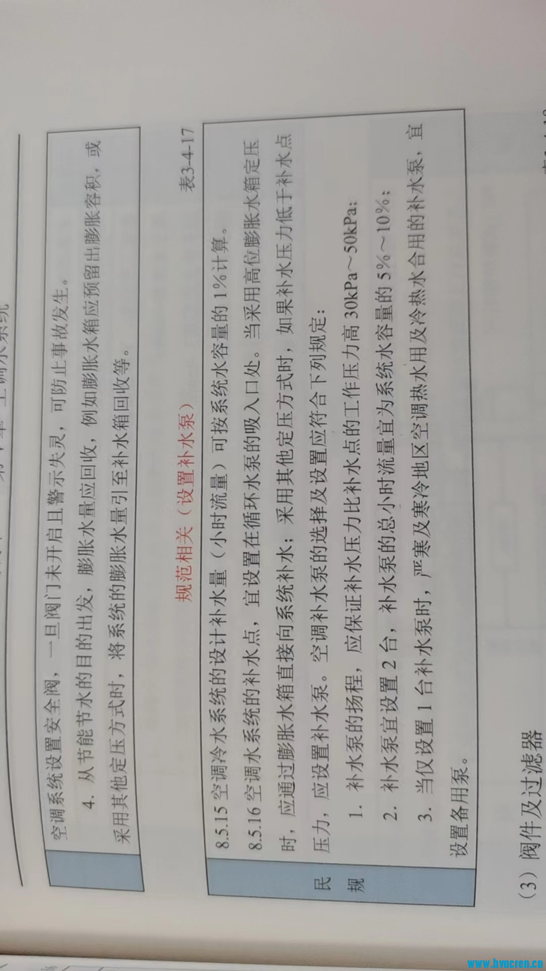

这些希望能帮到你

@晴天@ 发表于 2023-12-29 10:30
这些希望能帮到你
麻烦问一下,您这是哪本书呢?我想更详细的看一下
@晴天@Lv.6 来自 河北沧州
10# 2023-12-29 10:50:45 | 查看全部
注册考试教材就行,我这是一本教材教辅。
