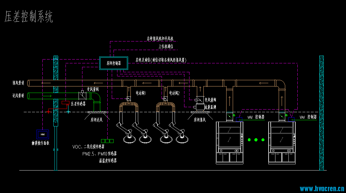

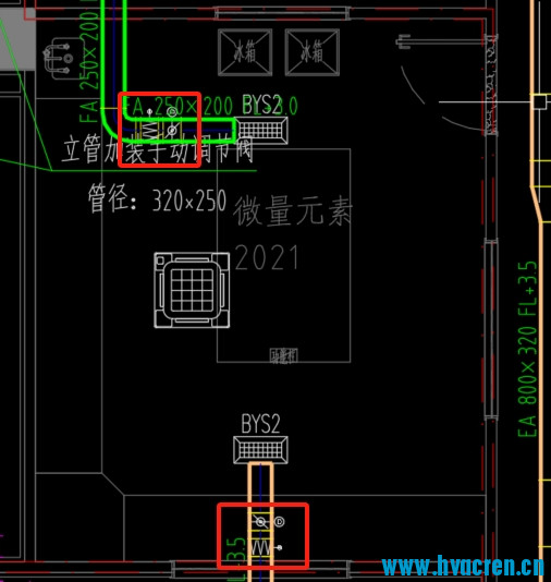

和实验室房间压差控制是一个逻辑吧,如果是多个房间每个房间的排风管装定风量阀和开关阀,管道设压差传感器,保证房间负压就好了,风机变频器根据压差传感器和关断阀联动,如果是开放的厨房维护结构不是很严密可以不设补风

谢谢大佬,请问一下这个风机变频是有一定的限值的吗,最低能到多少啊
10# 2024-1-26 15:04:14 | 查看全部
如果是工频电机+变频器的模式  一般最低频率不要小于额定的60%;如果是变频电机,理论上可以更小,但要考虑喘振的情况  尽量不要在太低频的情况下运行
