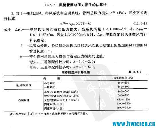

防排烟风机选型详细计算,主要是风压详细计算过程以及常用估算
全部评论9
沙发 2024-1-30 15:41:50 | 查看全部
和水系统一样,就是沿程阻力和局部阻力的计算  由于问题比较大比较笼统,只能给一个笼统的回复,具体估算和参照下图
