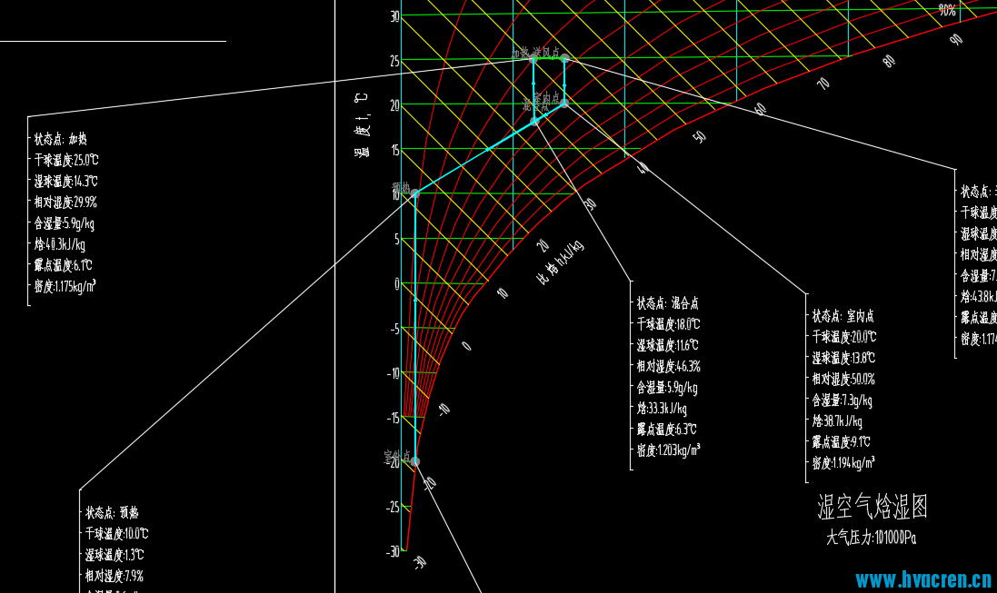

32eaf5256a45397b9ed0127c6a31c69.png 空调新风负荷需要在焓湿图 画出处理过程线  左图为新风预热+新风回风混合+等湿加热+等温加湿(蒸汽)  加湿过程也可由等焓加湿(湿膜)代替  空调新风负荷 根据状态点和新风量 计算即可;是否采取预热根据直接混合点或混合过程线是否落在焓湿图以外判断(落在焓湿图以外 会结露或结霜)。
