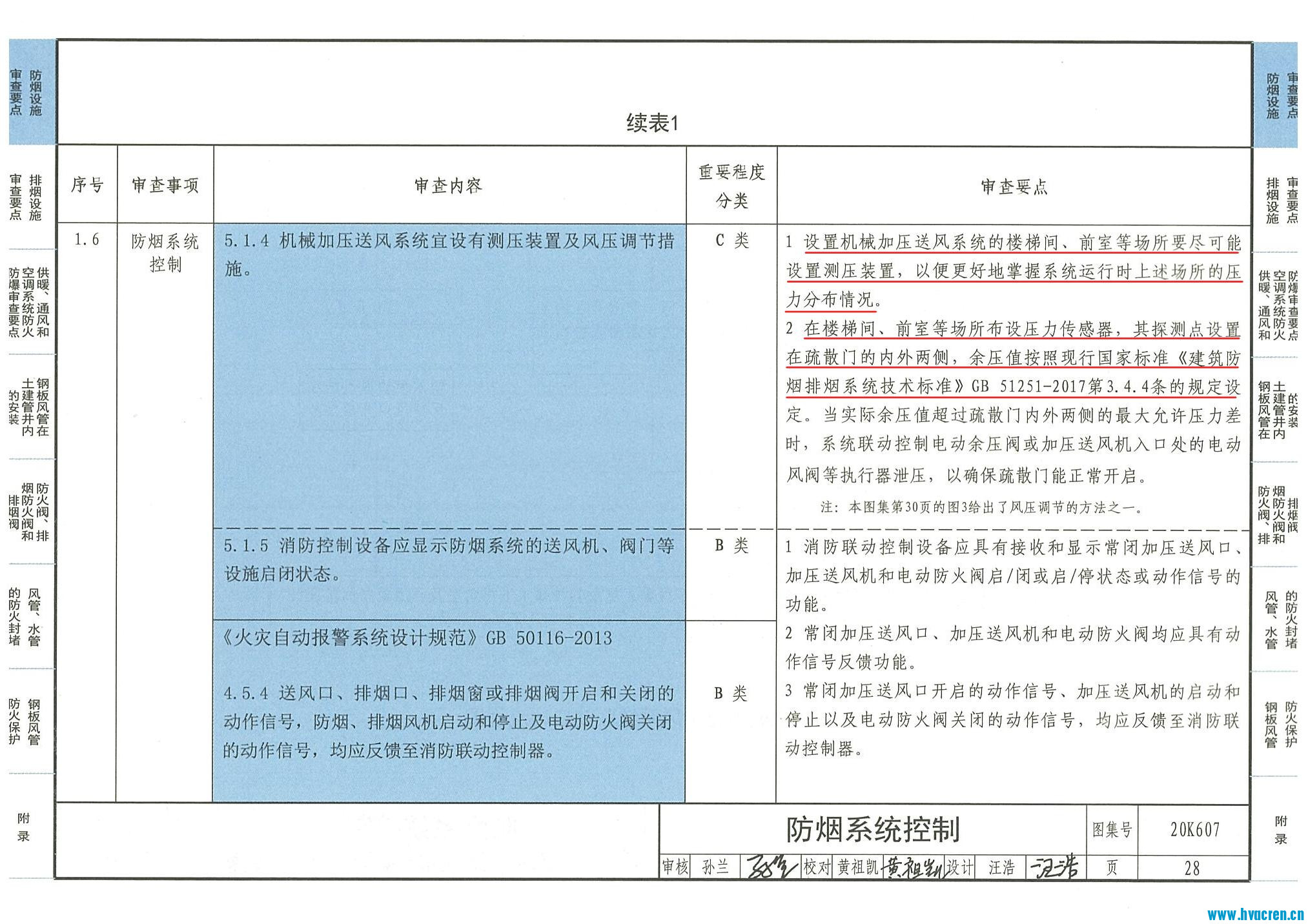

①机械加压送风系统的泄压措施,有哪些方法呀?15K606上采用的是旁通管泄压,20K607上采用的是风机吸入口处设置电动调节阀。

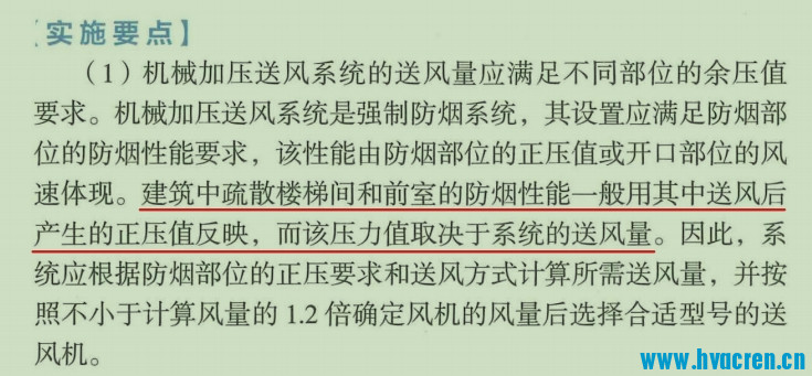

②按照消防设施通规实施指南的解释,正压值取决于送风量。采取泄压措施的话,它的原理是通过减少送入楼梯间和前室的风量来实现降低正压值的吧?

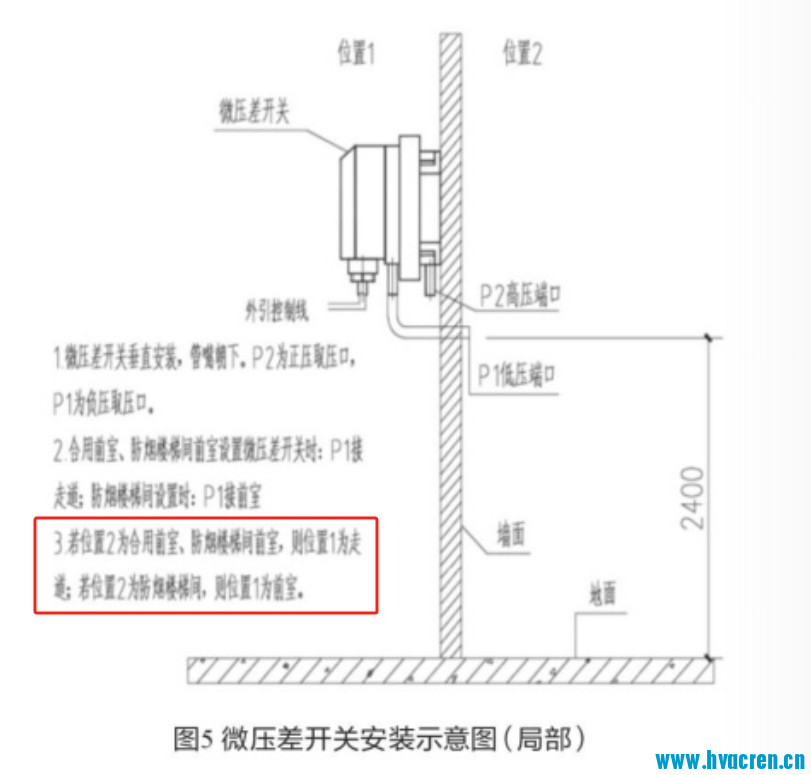

⑤看到某本书上的优秀案例中,压力测量装置采用的是微压差开关(如图所示),然后图中第3句话的描述是不是错误的?

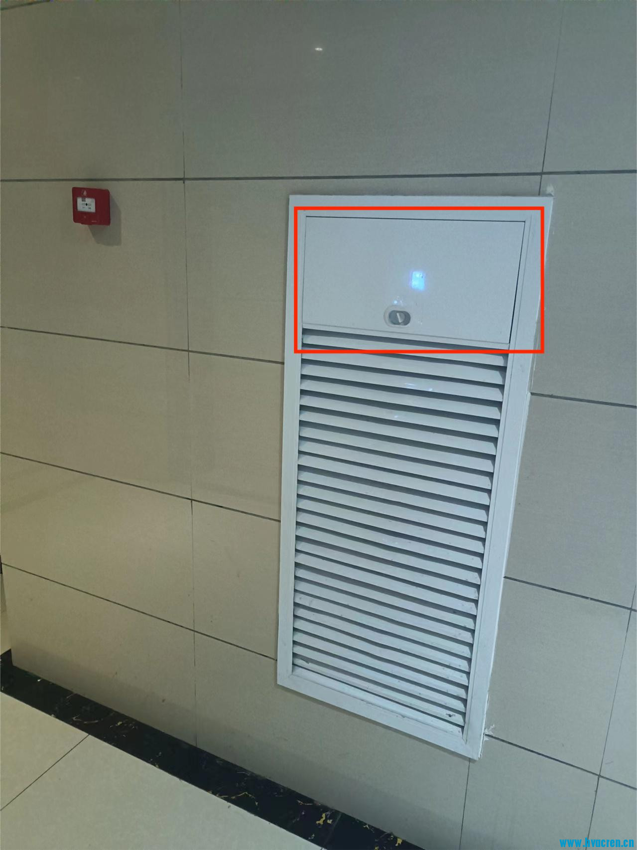

⑥常闭式加压送风口的手动开启装置,和风口是分开的还是可以一体化?图中的这个红色方框部分,是和火灾自动报警系统联动的执行机构吗?

1、这两种方法都可以,还有采用余压阀的(建议地下采用)。推荐采用第二种,机房面积占用更小。
2、采用压力传感器的是。采用余压阀的是多的风量直接排出去。

5、没问题,楼梯间、前室有压力梯度
6、是一体的电动风口。是

1、第一个问题,规范的要求是宜设置测压装置及风压调节措施,所以15K606上采用的是旁通管泄压,且配合使用的有测压计,即可实现测压也可实现压力调节,而你说20K607的系统既可以实现测压还可以防倒灌,烟标3.3.5-6条也有规定,很多设计是在楼梯间加压送风管道上设置止回阀来防倒灌。
2、第二个问题你的理解是对的
3、不是的 规范要求的压差是防烟区域与非防烟区域的压差,不是高区和低区的压差,所以一般采用压力传感器来测压,和你后面说的微压计一样,每一个压力传感器都是两个测点,通过这两个测点来测量防烟区域和非防烟区域的压差。对于前室,每层均需要设置压力传感器,对于楼梯间 每个系统设置两个就行,具体在15K605中有要求
4、第四个问题,在户内布置测量点原理上可以,但是在户内业主会有意见,一般可以把另一个测量点设置在吊顶内、水暖井内或者不受风压影响的室外,主要压力正常是非防烟区域都可以。规范中的宜就是有条件时首先应该这样做,建议不要理解为可以不做,一般新建的建筑是不存在没有条件的
5、第五个问题,描述是有点问题,按照规范,楼梯间的余差指的是楼梯间与走道之间的 压差,而且我认为图中所说的高压低压端口也有点问题
6、我理解常闭式的是可以分开的  我们很多时候高位安装的加压送风口都是分开设计的 就排烟阀一样  在低位设置一个手动开启装置,审图和验收没提不同意见。红色方框部分是联动机构,手动开启装置也是这里。

对于问题5,案例中位置1是高压端口,位置2是低压端口。那么当位置2为前室的时候,位置1应该是楼梯间才对呀。案例图片中的第2句话和第3句话矛盾吧。
对于问题6,可否理解为红色框部分既可以包含手动开启装置,又可以包含与报警系统联动的执行机构?

问题5 ,不矛盾的,规范中统一指的是相对于疏散走道的余压值,按照楼梯间>前室>疏散走道进行梯度降压,只不过高压区如果是楼梯间,低压区是前室的话,余压值为25pa,低压区为疏散走道的话,余压为50pa。高压区如果是前室,低压区只能是疏散走道,余压值为30pa。

我的意思是,案例图片中的第3句话的描述,和图中微压差开关接口的位置关系不一致。高压端口在位置1,低压端口在位置2,那么当位置2为前室的时候,比前室压力高的地方只有楼梯间,位置1应该是楼梯间才对。

是的,反了,高低压区域弄反了。图中位置1、2 和小注中不对应。。
