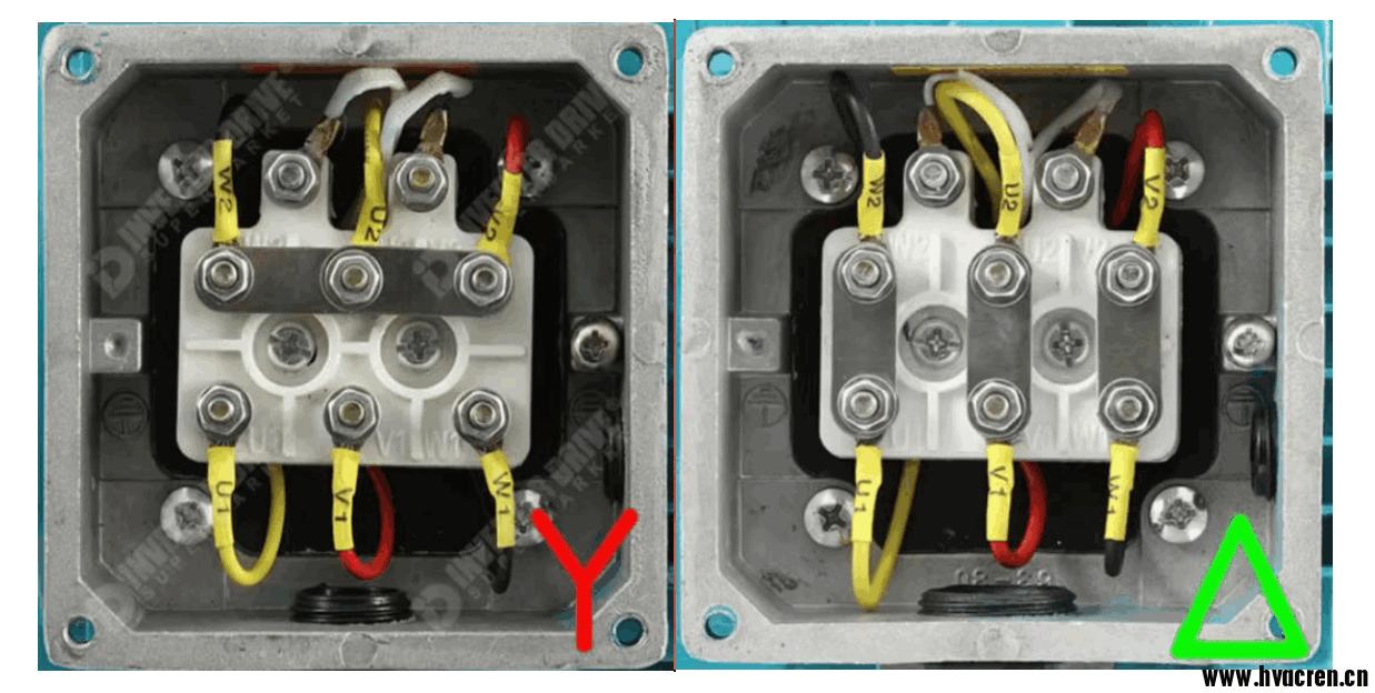

早年针对负载不是特别大的空调系统,冷水泵(通常在水泵功率在55kw以下)会有项目采用星三角降压启动的方式,其核心原理就是将三相电源的相电压由380V降低到220V启动运行一段时间(此时会采用定时器),之后再切换成三角形接法启动电机(相电压恢复380V),用于避免点击启动的瞬时电流过大对电机寿命及电路产生冲击。
(Y形及三角形实物接线图)

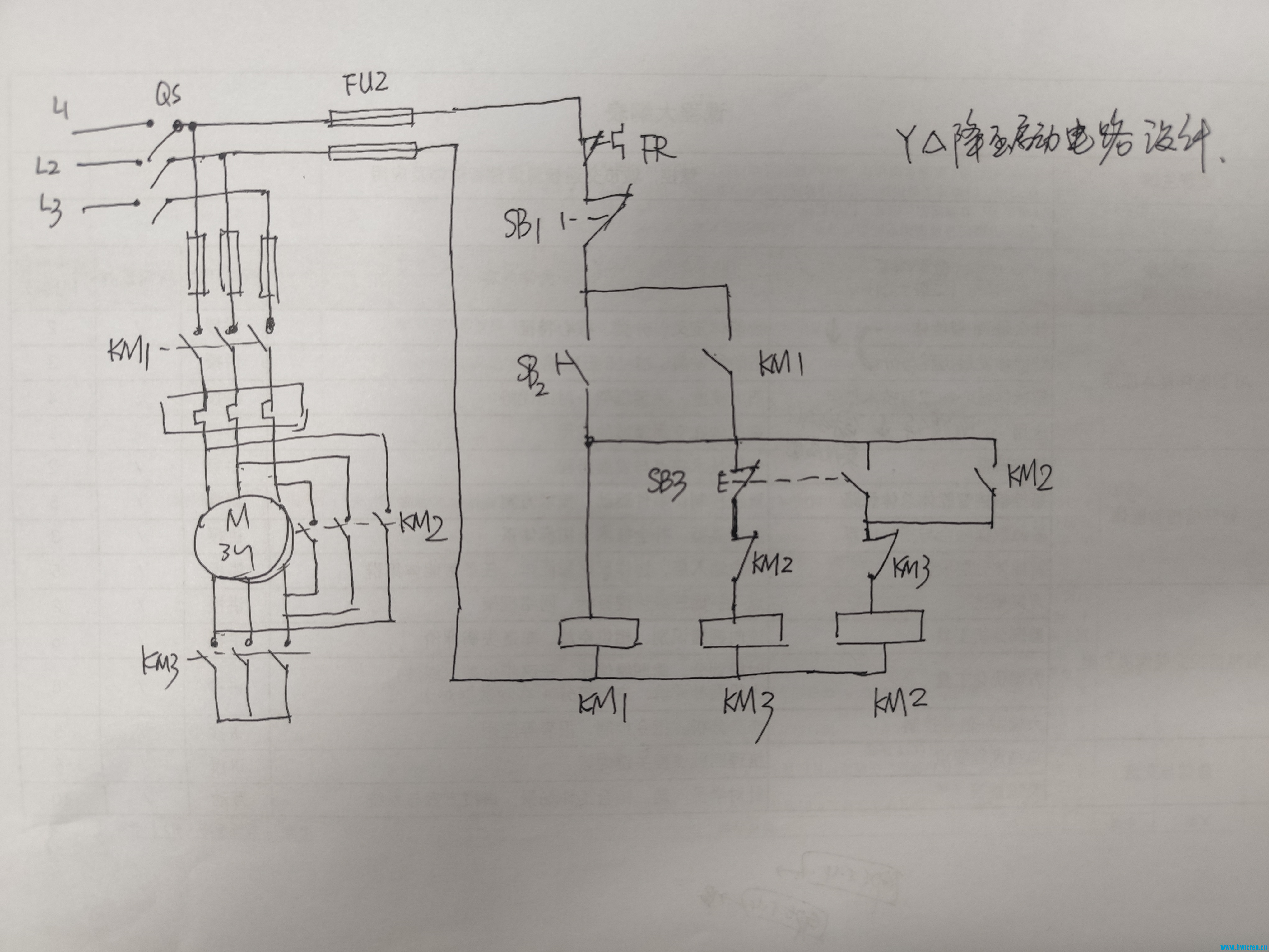

但实际要使用到星形接法转为三角形接法,无疑是需要动态接线转换,通常我们会采用接触器实现主电路接线的转换,接触器的实现基本逻辑如下图,通过接触器实现两种方式的动态转换。
如上图所示,通过SB2和SB3控制星三角启动的切换,但要严格注意一点的是星三角启动一定要做互锁保护,否则一旦短路就是事故了。接下去再来聊聊如上电路图如何转为PLC控制的程序?这里其实重点关注的就是几个接触器和按钮,如下我给出一个比较简单的原理程序(非针对如上的程序),大家可以根据这个原理程序再扩展一下看看能否实现如上的控制需求,其实算是一个比较具体的实战任务了!
