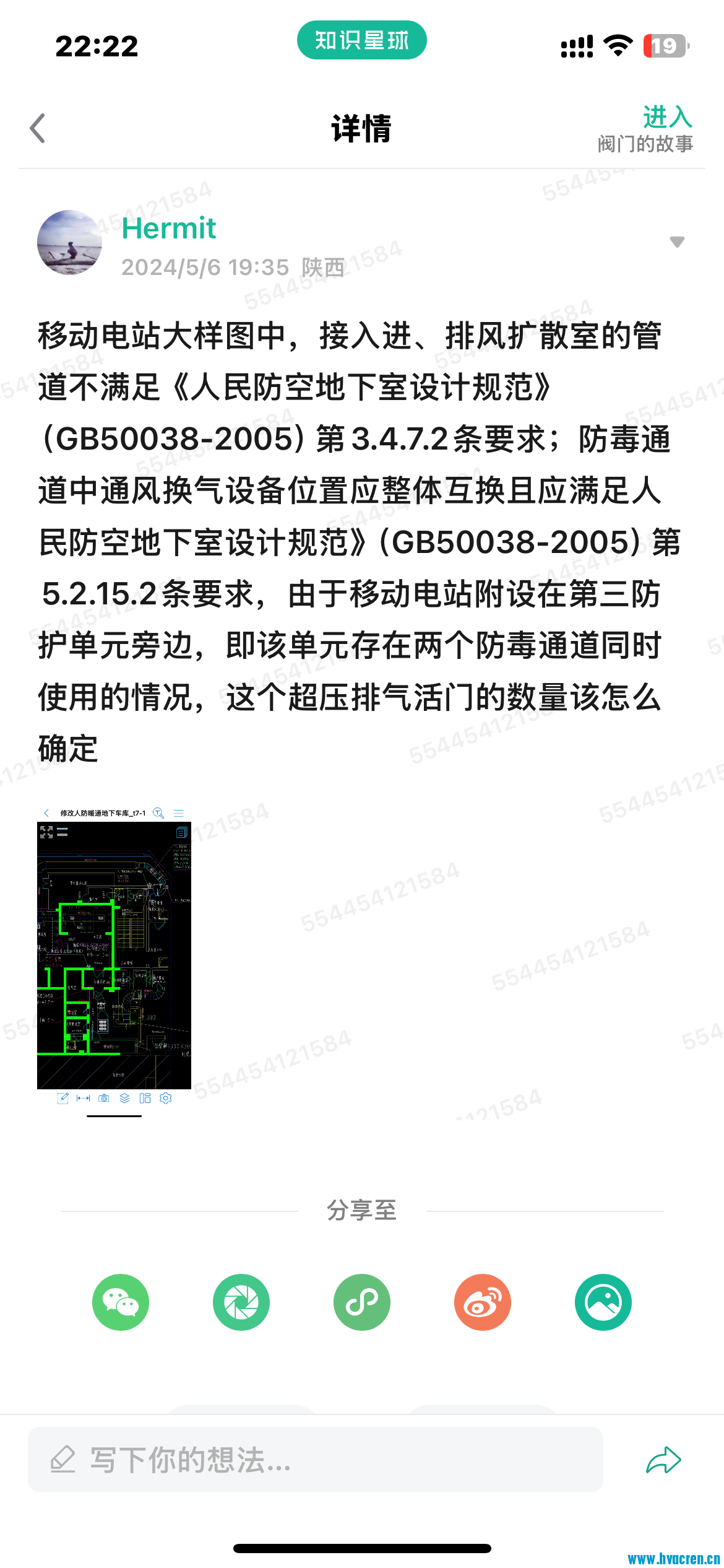

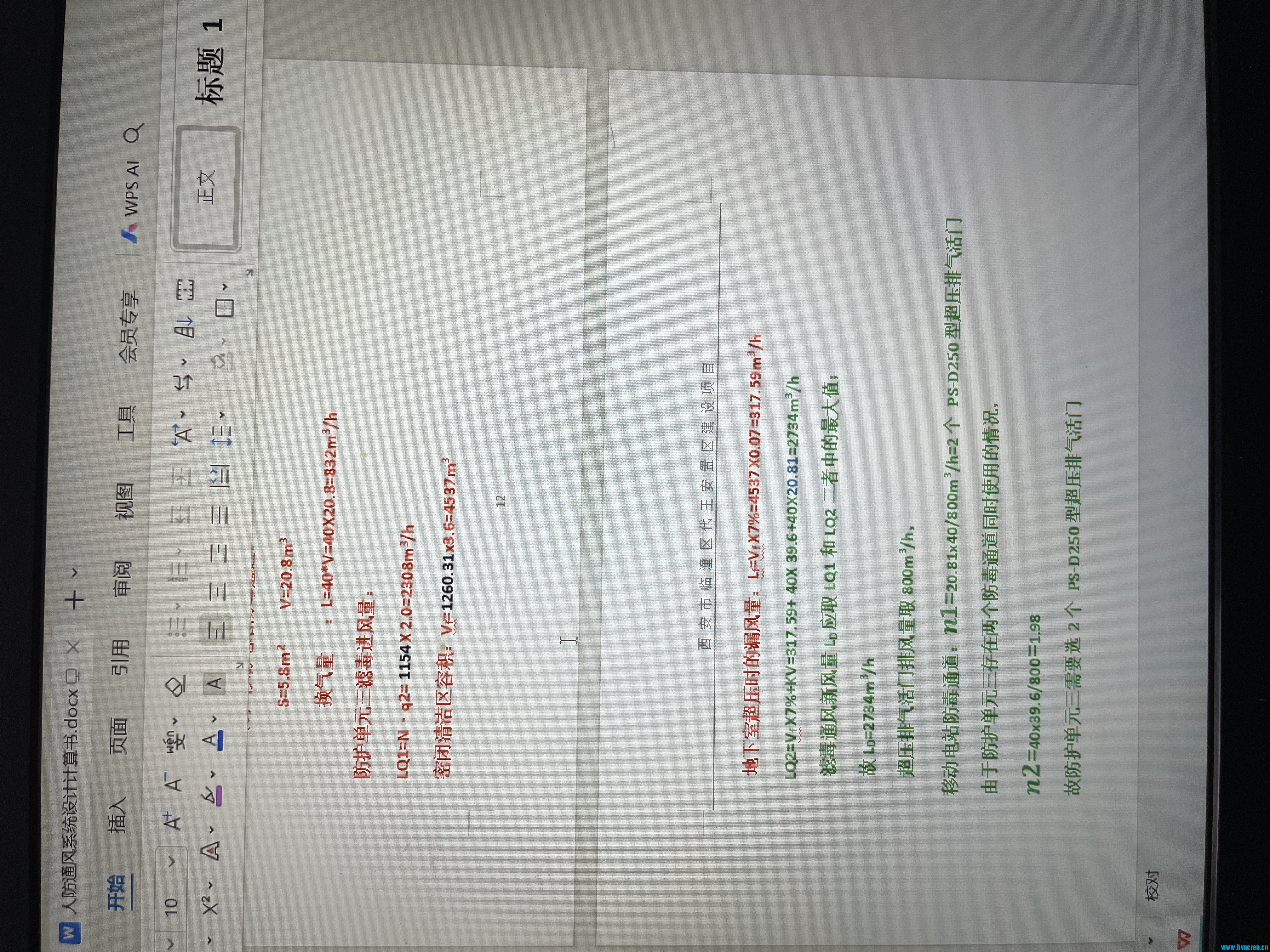

安泰审图的这次给我提出来说不存在同时使用的情况,这样我计算下来防护单元三防毒通道需要四个超压排气活门,安泰审图的老师和上次人防的老师说的不一样,我们不理解?到底谁对?

我就是按照之前说的这样算的,但是安泰审图的老师说不对,我还问了一句那不存在两个防毒通道同时使用的情况吗,她说不存在这种情况,说我的防护单元三超压排气活门算下来应该是四个,也就是防护单元三的滤毒风量2734/800🟰3.4也就是4个

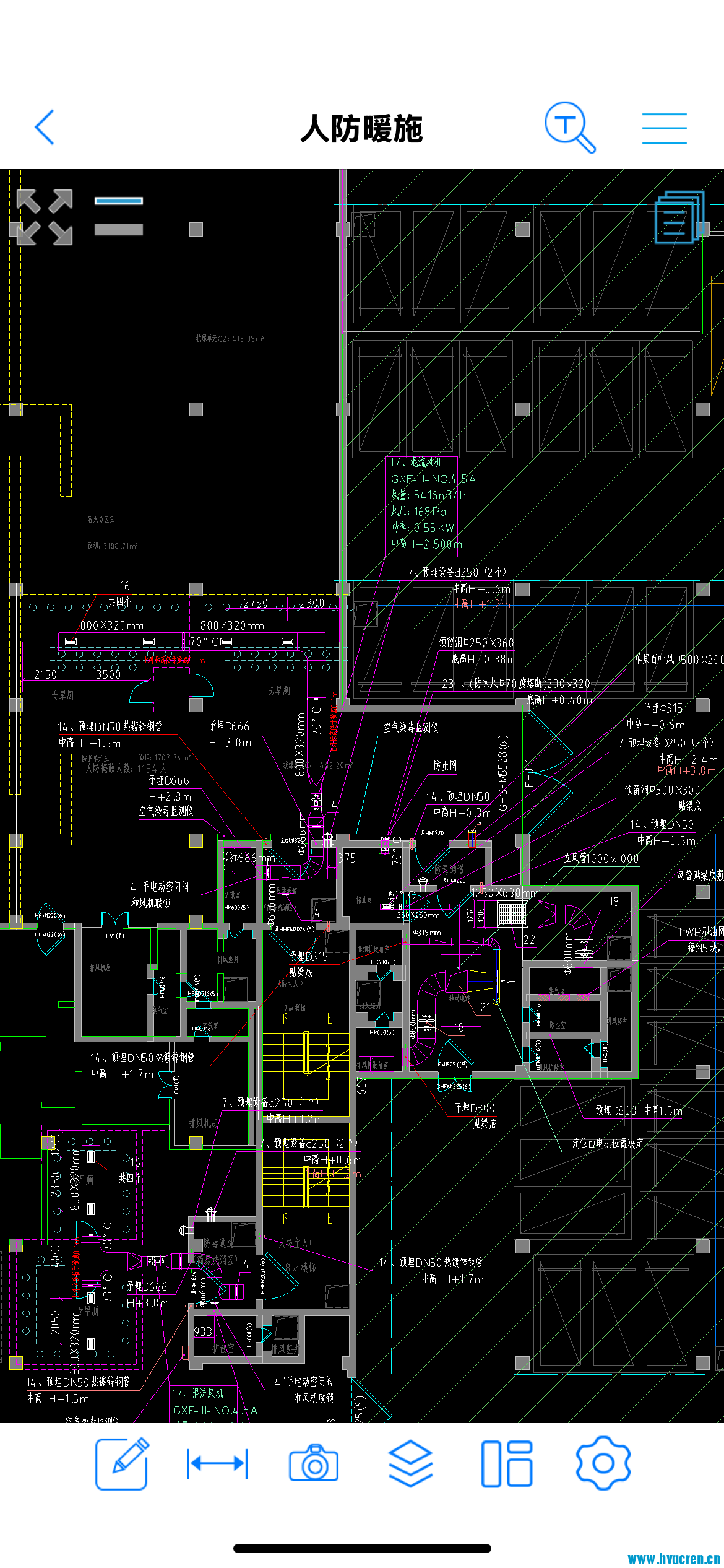

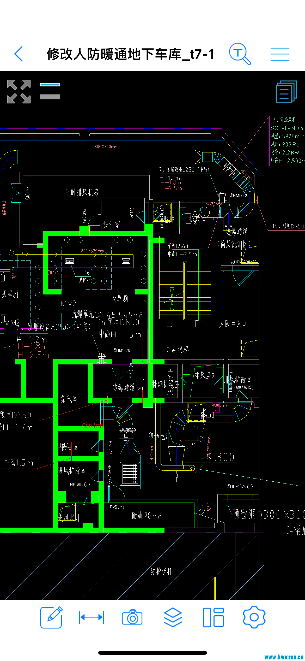

我这个图应该是存在同时使用的情况吧?
