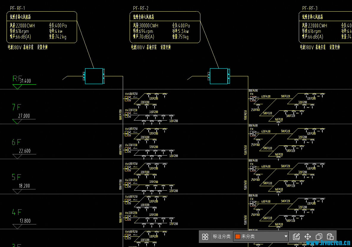

第一眼误会了,还以为是五恒系统
板凳 2024-1-4 15:10:18 | 查看全部
一般不会这么做  建议卫生间每层做机械排风设备   屋面再安装风机或自然风帽,两级风机排风
张清风楼主Lv.4 来自 浙江杭州
地板 2024-1-4 15:15:39 | 查看全部
跑过去跑回来 发表于 2024-1-4 15:10
一般不会这么做  建议卫生间每层做机械排风设备   屋面再安装风机或自然风帽,两级风机排风 ...
是的,以往做的项目都是每层卫生间内再设置一台小风机,这个项目设计院这么画,总感觉不太合理,但又没有直接证据,所以来请教下各位。

5# 2024-1-4 15:16:31 | 查看全部
wangjiabei1993 发表于 2024-1-4 15:03
第一眼误会了,还以为是五恒系统
没那么高大上,哈哈
胡景波Lv.2 来自 浙江
6# 2024-1-4 15:44:40 | 查看全部
负压应该都能满足,可能楼层太多,担心有排气扇压头不够
怎言欢Lv.2 来自 广东深圳
7# 2024-1-4 15:49:08 | 查看全部
这种方式排风方式,单靠手动调节阀,又是跨楼层,水力调节很麻烦,一般要不就做二次接力风机,要不就是支管用定风量阀取代手动调节阀
飞天茅台Lv.7 来自 中国
8# 2024-1-4 15:50:08 | 查看全部
之前苏州这边出过一个文件,像这种多层的建筑排风,除了每层需要设一个排风机,还应在屋顶设一个汇总风机
quickbooksLv.2 来自 江苏
9# 2024-1-4 15:54:49 | 查看全部
才七层,没有太大问题。能调的出来。加个消声比较好
张清风楼主Lv.4 来自 浙江杭州
10# 2024-1-4 16:29:30 | 查看全部
仁兄有做过类似的项目吗?每层卫生间水平管也比较曲折,就担心后面调不平衡,心里没底
