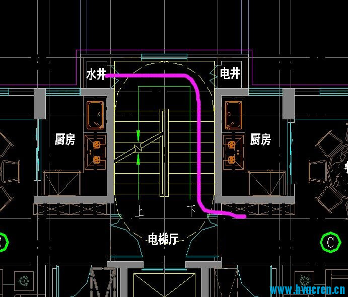

这个是真的坑爹,刚出处理了一个投诉东西两户温度有差异

板凳 2023-12-8 16:10:40 来自手机 | 查看全部
这么豪横,穿楼梯间入户啊

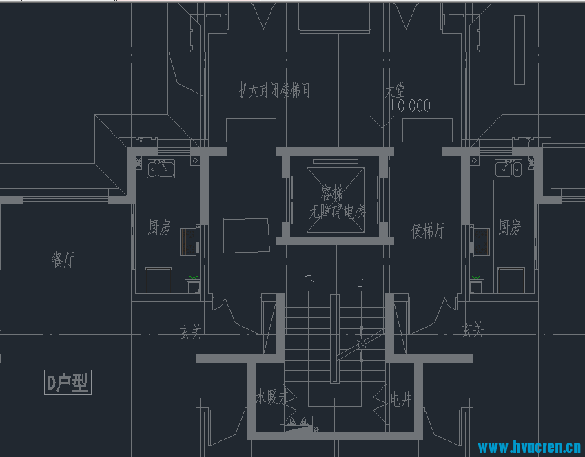

这种到地下现在不允许开检修门也是一个问题,方案阶段应该提出来
方案告诉你 地下室不做水暖井 管道直接从顶板上穿入水暖井
8# 2023-12-9 12:38:44 来自手机 | 查看全部
方案有些时候拍脑壳,拍完施工图去善后

10# 2023-12-9 20:34:54 来自手机 | 查看全部
跑过去跑回来 发表于 2023-12-9 15:12
有时候脑壳都拍肿了也不见涨教训,真是瓜娃子
很多方案为了美观,节省等各种理由,不管施工图,常事。无力吐槽
