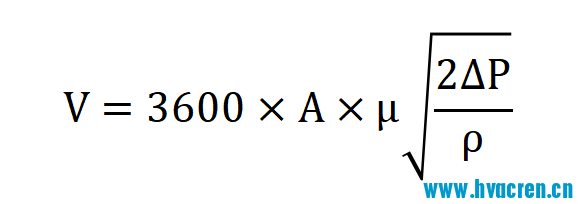

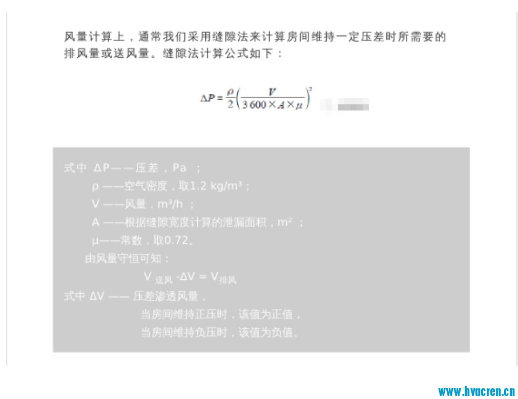

公式里面的密度包含你室内空间参数信息
板凳 2023-12-4 16:55:32 | 查看全部
1、压差就是你设计需要的正压值  计算出来在此压差下所需要的渗透风量,这个风量就是所需维持正压值的送风量
2、如果有排风 送风量还要加上排风量

地板 2023-12-4 17:04:23 | 查看全部
请问这个公式的出处是哪里?
L18176677592楼主Lv.3 来自 广东深圳
5# 2023-12-4 17:07:44 | 查看全部
wacr307 发表于 2023-12-4 17:04
请问这个公式的出处是哪里?
洁净厂房设计规范
wacr307Lv.2 来自 天津
6# 2023-12-4 17:09:31 | 查看全部
跑过去跑回来 发表于 2023-12-4 16:55
1、压差就是你设计需要的正压值  计算出来在此压差下所需要的渗透风量,这个风量就是所需维持正压值的送风 ...
请教一下,△V不应该是送风量减去排风量吗?为什么房间有排风的时候,送风量还要加上排风量?

7# 2023-12-4 17:11:07 | 查看全部
这个公式很多参数都已经告知了,通过变换,风压风量计算如下:
带入对应数据,这里说明下,缝隙的长度和宽度决定了面积A,这个需要根据实际情况进行计算。

9# 2023-12-4 17:12:25 | 查看全部
wacr307 发表于 2023-12-4 17:09
请教一下,△V不应该是送风量减去排风量吗?为什么房间有排风的时候,送风量还要加上排风量? ...
首先渗透风量就是要维持房间正压锁需要的风量    如果房间额外有排风量,此时送风如果不加上排风量  那么送风量就远远小于排风量  房间就是负压了  也就是说此时送风的功能有两个:1、维持室内正压  2、补偿室内排风量
