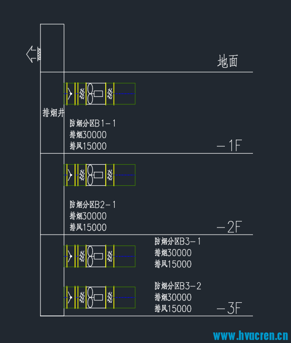

一般情况下我算地下车库都是只考虑一个防烟分区起火的,如果一个项目地下三层,排烟/排风兼用系统共用一个排烟井,我画了个案例,这种风井面积是按照排烟三层每层一个起火点计算共90000m³/h,还是按照排风的四个分区平时通风60000m³/h计算呢,风井排出段风速还是按照排烟15m/s,排风8m/s考虑吗,有没有具体的规范、案例或者图集呢

按平时算

平时大按平时

谢谢,就是消防不同防火分区,不同车库层也只用考虑一个起火点是吗

谢谢,就是消防上不考虑多个防烟分区同时起火吗

看烟规上条文说明的计算

是的,按一个点,平时通风按全开算

只考虑单点火灾

都算,哪个大取哪个呗,不能不满足的
