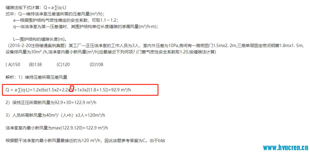

C:\Users\lwxin\Desktop\微信图片_20231204173416.png 微信图片_20231204173416.png 为啥用2.2乘以3呢,为啥不是乘以2呢?
