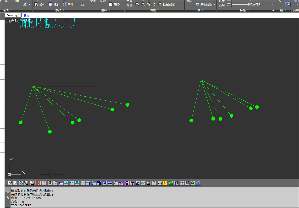

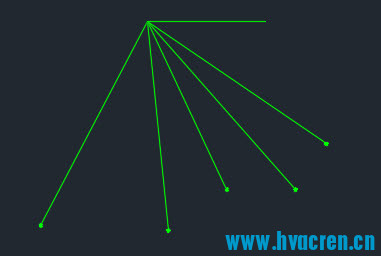

引出标注提供一个标注对象带多个标注点的功能:
引出标注点
引出标注点
提供批量删除多个标注点的功能,详见附件的动图。
特别说明:此功能支持一次针对多个引出标注进行操作,需注意每个引出标注应至少保留一个引出点,避免出现逻辑错误。

没看懂怎么操作

TDELL EADERPT,我天正v4.0版本没有此命令,未知命令。
这里是以最新版的天正来录制的呢。
