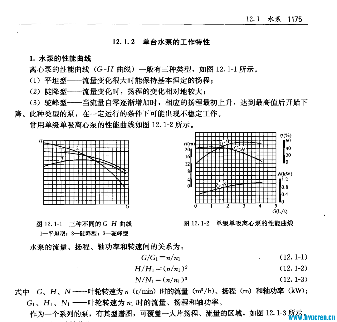

7989e84bec512d9c1c4b6601dd3a073.png 变频风机各工况功率是转速比值的三次方?

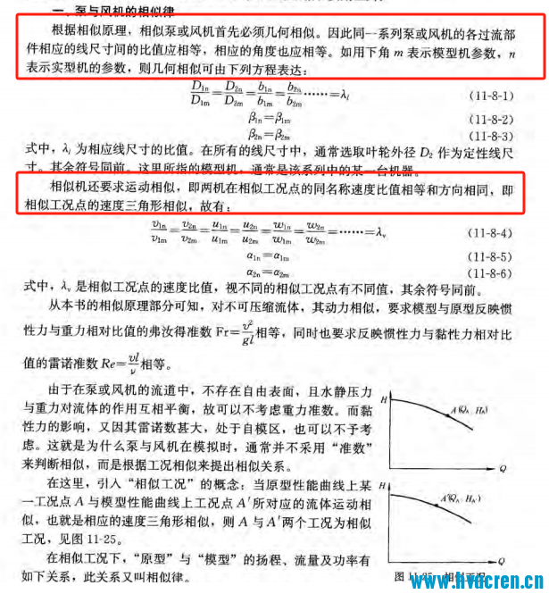

沙发 2023-12-26 17:34:52 | 查看全部
根据相似定律
只有同一根管网特性曲线上的两点满足相似率  如果风机工作时管网特性曲线不变那么就可以,否则是不满足相似定律的,深入理解可参考我的日志:
从一道注册考试真题说起
1002946944Lv.3 来自 江苏徐州
板凳 2023-12-26 18:13:52 来自手机 | 查看全部
也需要相似工况点

5# 2023-12-27 12:00:06 | 查看全部
要在一定的条件内,叶轮直径等其他参数和工况不变,功率和转速才有相似率

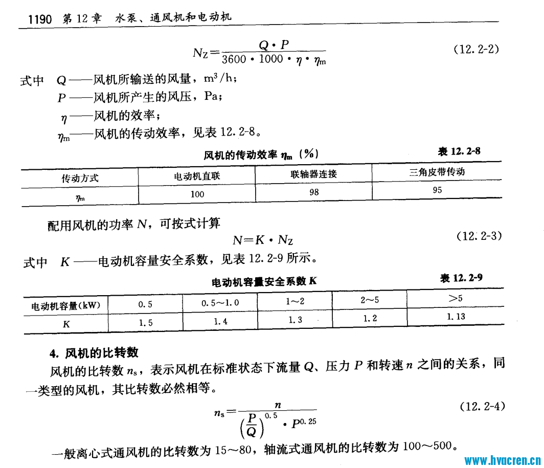

hahahaLv.3 来自 广东广州
6# 2023-12-27 16:21:53 | 查看全部
风机由50HZ变到40HZ,风量和压头都会改变,估算的情况下,我认为可以直接按转速比的3次方乘以额定功率,这个结果比实际的功率会大一点。最好找风机厂家拿一下变频曲线,比较直观。
