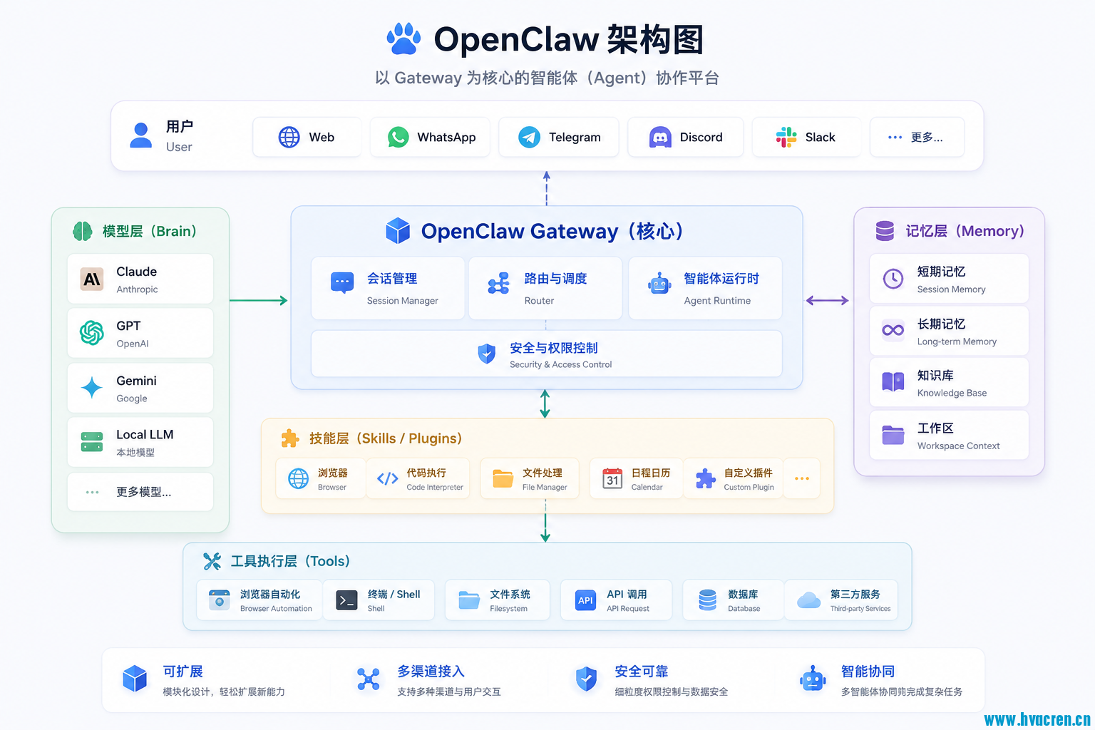

虽然龙虾比较有魅力,但之前暴露出不少权限渗透的问题,所以我想着还是要把它关到笼子里使用。于是我先研究了一下它的架构,本质上来说龙虾就是一个写的比较好的智能体,它的内部架构如下:
1)说白了龙虾这个东西是基于大模型的上层工具
2)工具分为几个主要部分:网关,记忆系统,技能,插件
3)网关:可以把它理解为入口你所有和他聊天的任务通过这个网关发送
4)记忆系统:相当于知识库,你和他的聊天它都记得,你也可以把行业的知识存放给他让它参考这个知识库完成任务
5)技能:这个比较重要了,就是传说中的skills,龙虾的技能是可以随时扩展的,你可以根据自己的需要编写skills, 而skills本质上就是个markdown文档(文本说明文档,描述这个任务该怎么做以及一些约束)
6)插件及工具:光有技能还不行,光有干一件事情的描述文档,还需要有工具,例如你的技能里描述了让他查询天气,但是你没有工具它也没法去网上查询天气,所以你得给他一个网络查询工具。
综合来说就是:技能告诉大模型该怎么完成这件事情,以及完成得过程需要什么工具,具体工具的位置。而插件和工具就是提供具体的单一的工具。

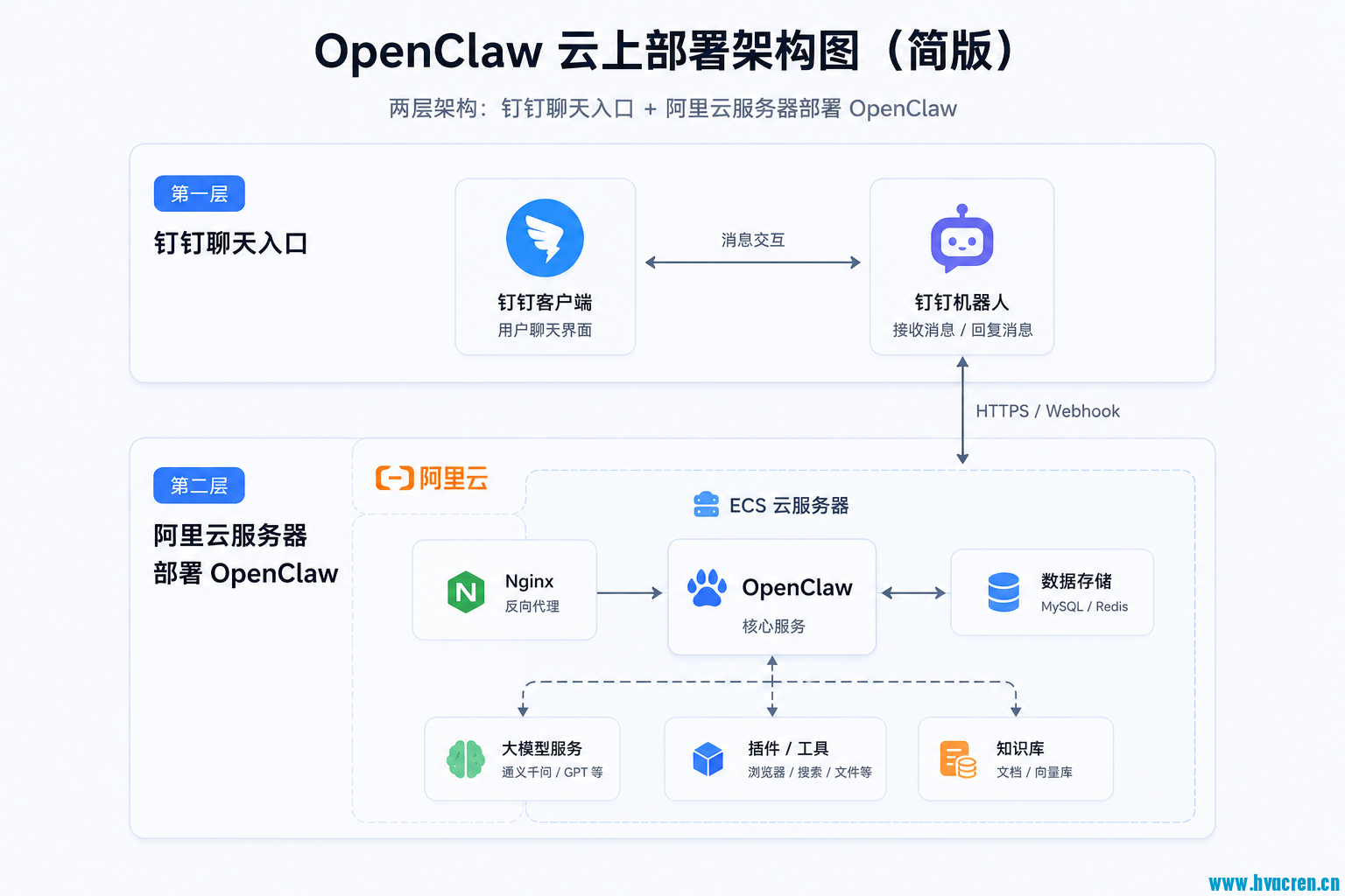

因为龙虾权限比较大,可以访问本地操作系统级别的接口,所以我本次安装采用的是云上安装(安装在我自己电脑上我觉得有风险),如下是我的安装思路图:

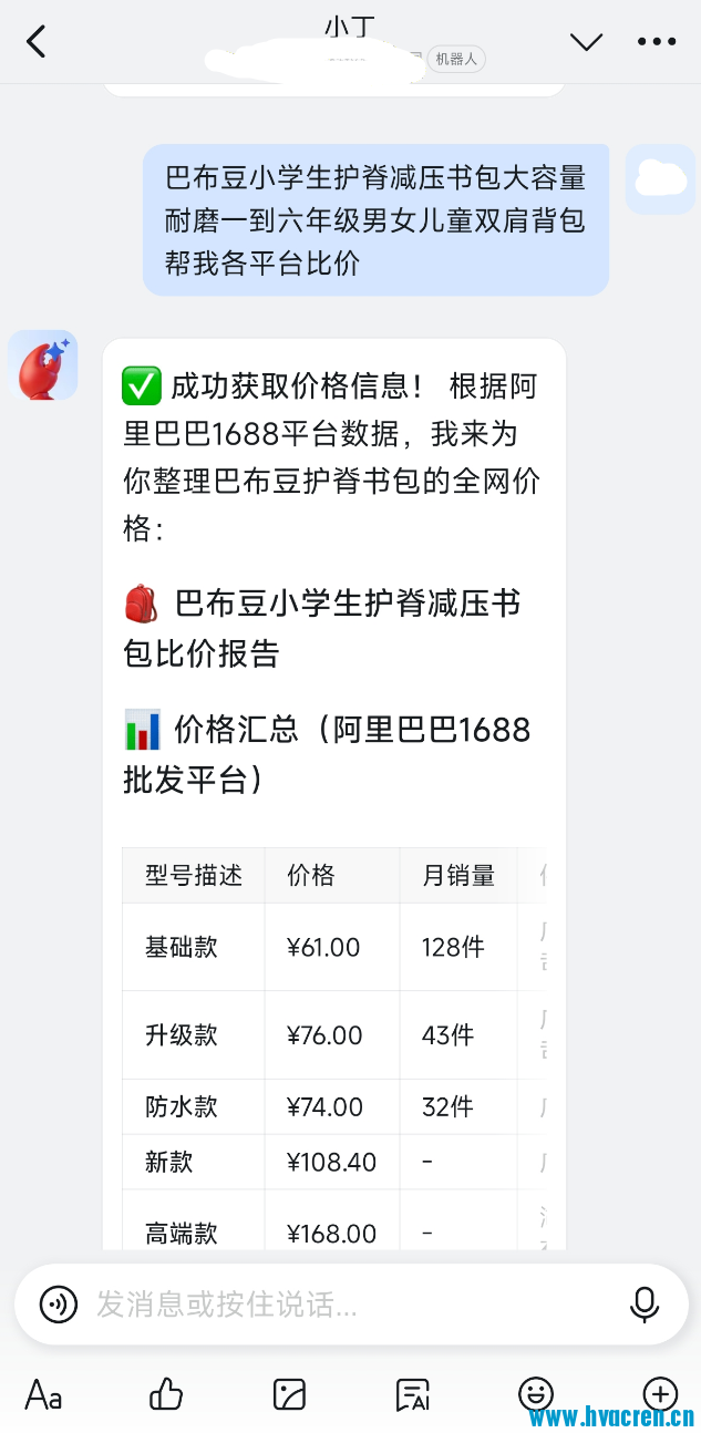

如上图可以简单理解为,我通过钉钉机器人作为聊天入口,然后连接我在阿里云部署的龙虾,这样不论龙虾怎么造,都不会影响我本地电脑的文件系统安全。要做到这些需要进行一些前置操作:
1)钉钉开放平台配置一个机器人,它会给到你一个key(可以理解为就是使用这个机器人的密码)——我叫它"小丁"
2)阿里云买一台ECS服务器,相当于在云上买一台简单的服务器(或者买一台无影电脑也行)用来安装龙虾

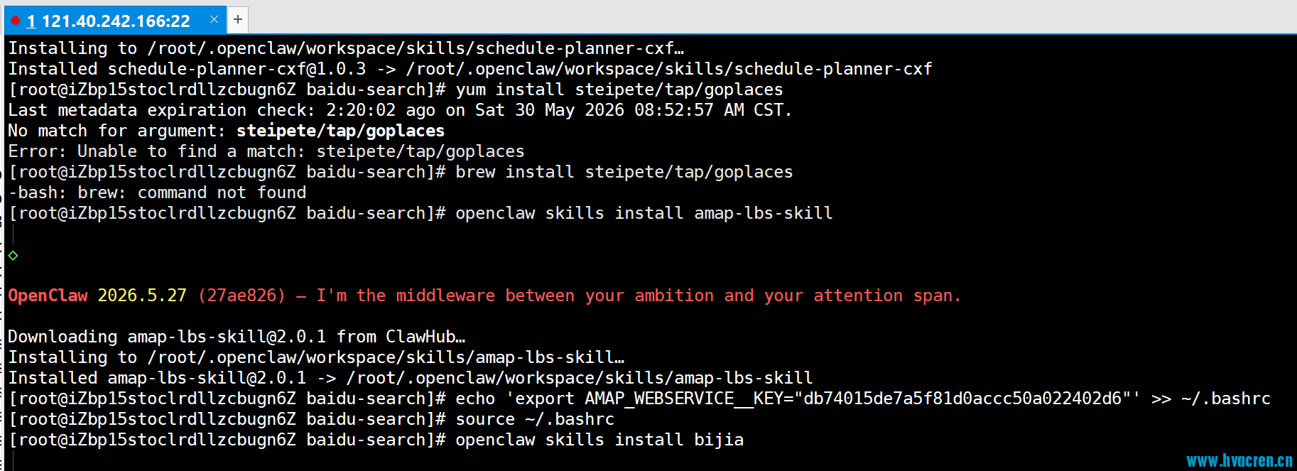

搭建好了之后我问了一些简单的问题他能正常运行了,但是问题来了,如果只是这样,那它和豆包有什么区别,接下去我又安装了一些热度比较高的技能,例如操作浏览器,生成pdf,文档编辑等,这些确实能解决一些琐碎的办公问题。但是仅仅如此么?
